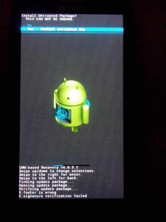

Luciano Ongari
8 feb 2016, 19:41:28 Tramite pagina web
Ho eseguito tutti i punti correttamente.
Al riavvio mi ha chiesto di aggiornare SuperSU via recovery. Ho acconsentito.
Da recovery mi ha chiesto di installare l'update, ho acconsentito...
Ora però non si muove più da lì :(
cwm_supersu

24 set 2016, 21:42:02 Tramite pagina web
ho seguito attentamente la guida, solo che il file zip l'ho caricato su scheda sd del telefono (Samsung Galaxy J1) per comodità e da recovery mode ho lanciato l'installazione da scheda sd. Purtroppo, durante l'elaborazione, sono stati riscontrati diversi errori ed il dispositivo si è riavviato. Andando quindi ad aprire l'app SuperSU, mi ricompare ancora il problema dei binari. Per il mio dispositivo, vi è quindi bisogno di un altro file zip perchè diverso? E, in caso di positiva risposta, si potrebbe reperire? Grazie.
