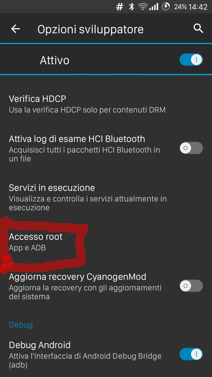

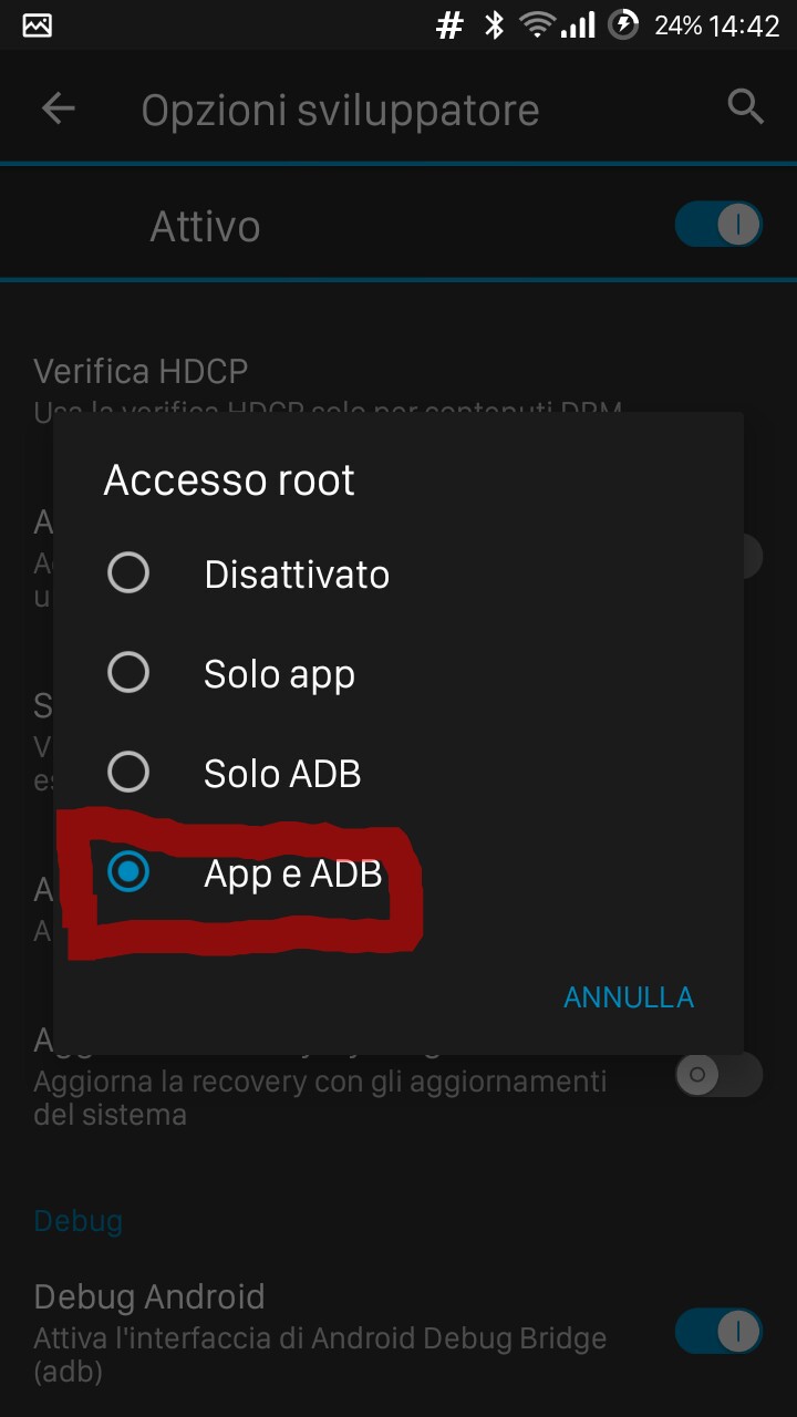

No, no! Disinstalla SuperSU, poi attiva le opzioni sviluppatore, clicca su Accesso root (o qualcosa simile) e seleziona App e ADB ed hai fatto, non devi installare SuperSU, il root e SuperSU sono incorporati devi solo attivarli con questa mini guida.

11 gen 2017, 14:41:36 Tramite pagina web
Certo che c'è, aspetta ti mando uno screen con l'impostazione per attivare il root e SuperSU, io uso questo Busybox e funziona con il SuperSU della CyanogenMod: https://play.google.com/store/apps/details?id=com.jrummy.busybox.installer

11 gen 2017, 14:48:45 Tramite pagina web
IMG_20170111_144604IMG_20170111_144627
Ecco quello che devi impostare.

11 gen 2017, 21:03:15 Tramite pagina web
Ciao ora è tutto a posto. Settaggio completato.
