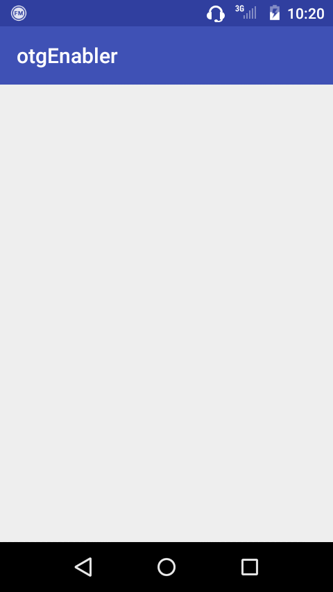

Lo aperto ho concesso i permessi di root ma non va

Strano, la rom è modificata? Hai Busybox installato?
2 ott 2016, 10:02:49 Tramite pagina web
2 ott 2016 10:02:49 Tramite pagina web
La ROM é originale busybox non é installato

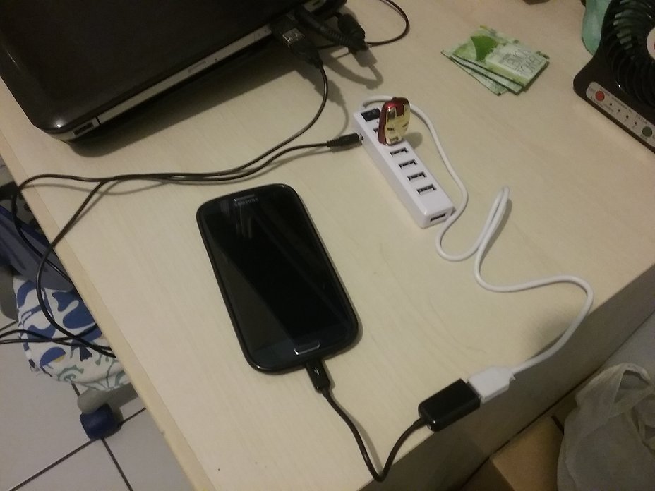

Non è detto, prova a mettere tra il cavo otg e la chiavetta, una multiporta usb che supporta l' alimentazione esterna e vedi se funziona.

Scusa, potresti mandarmi una foto che non ho capito
5 ott 2016, 21:36:39 Tramite pagina web
5 ott 2016 21:36:39 Tramite pagina web
Si, certo!

Se provi a collegarci una chiavetta come nella foto non succede nulla?
7 ott 2016, 15:09:46 Tramite pagina web
7 ott 2016 15:09:46 Tramite pagina web
Non succede niente
7 ott 2016, 18:37:35 Tramite pagina web
7 ott 2016 18:37:35 Tramite pagina web
Allora trova la casa di quello del supporto della LG che ti ha detto che supporta l' OTG, e dai fuoco alla casa.
Ovviamente scherzo ma il tuo telefono non supporta in nessun modo l' OTG, tutti i tentativi che farai saranno nulli, inutile perderci tempo, mi diaspiace tanto, non possiamo fare nulla.?
