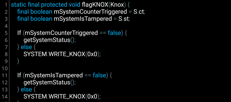

Analizziamo insieme questa porzione di codice:
20160826_004812
Se queste funzioni fossero reali, si potrebbe ipotizzare che la stringa KNOX risieda in una porzione di memoria software e che possa essere modificata in vie speciali.

26 ago 2016, 14:16:00 Tramite pagina web
Io flashato tante cose, ma una volta ho rimesso il firmware originale per via di alcuni problemi e quando sono tornato in download per flashare il root, come per magia mi sono ritrovato il contatore di tutte le volte che ho flashato varie cose resettato, le scritte che indicavano (Samsung Official) ed ovviamente anche Knox a 0x0.
