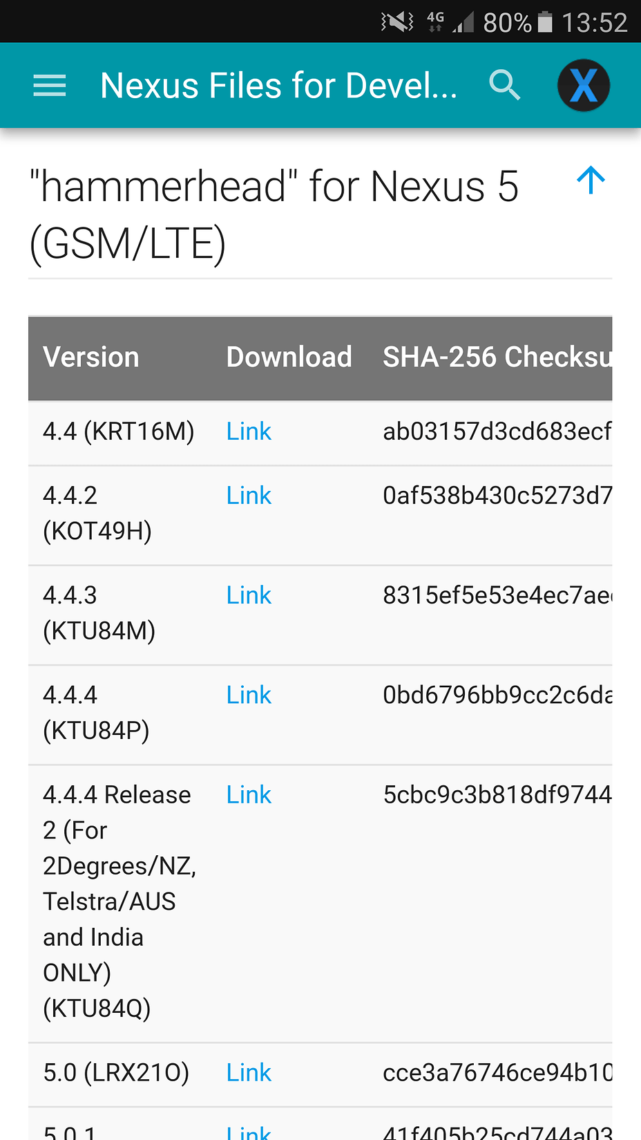

Certo. Allora, prima accedi a questa pagina: https://developers.google.com/android/nexus/images per avere una spiegazione dettagliata, è molto semplice. Devi spuntare io checkbox con scritto "Agree with terms and contitions...".
Una volta fatto potrai avere accesso ad un area del sito che prima era nascosta.
Il tuo dispositivo è un nexus 5, quindi vai nella sezione Nexus 5 HammerHead:
Screenshot_20160817 135201
Giunto qui potrai scegliere la versione del sistema da installare. io personalme te ti consiglio la 6.0.1 (ultima release) ma volendo puoi scaricarti Lollipop (5.1- 5.0) o KitKat (4.4 - 4.4.4). Esegui il download del file, unzippalo, avvia il telefono in modalità fastboot e flasha tutte le immagini eseguendo flash-all.sh nel terminale (./flash-all.sh)
