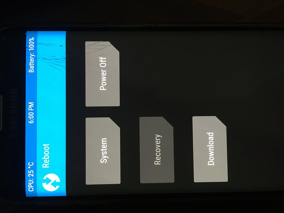

Ragazzi sono bloccato nella modalità recovery non si rebootta più se ripremo i tasti si riavvia sempre la modalità recovery, vi prego aiutatemi
Markru
  • Post del forum: 56
26 giu 2016, 18:14:25 Tramite pagina web
IMG_4711
Qualsiasi cosa premo si freeza!!
26 giu 2016, 19:11:57 Tramite pagina web
Allora, mantieni la calma. Mandare in brick hardware un samsung è praticamente imposstibile. (Pensavo avessi già TWRP installata). Ora: siccome hai fatto lo swipe per montare il filesytem in R/W, hai portato a 1 il DM-VERITY. Questo sistema di sicurezza aggiuntivo che blocca il telefono in caso tu abbia istallato una custom recovery e montato il filesystem in lettura e scrittura. Per patcharlo, riavvia il tuo dispositivo in modalità recovery, scarica dal computer no-verity-opt-encrypt.zip è spostalo nella memoria del dispositivo. Ora devi solamente cancellare la cache e la dalvik-cache, flashare quel file e riavviare il telefono.
Markru
26 giu 2016, 19:13:35 Tramite pagina web
Se non hai dati importanti sul tuo dispositivo, ti consiglio di formattarlo, perché migliora le possibilità di successo dell'operazione

non va più nemmeno in recovery mode soltanto in download...ti prego aiutami, ti ho scritto anche in privato!!
Markru
26 giu 2016, 19:38:16 Tramite pagina web
Ho flashato la zip che mi hai dato, adesso quando si riavvia va in loop, aiutami!!
26 giu 2016, 19:40:53 Tramite pagina web
Almeno è una cosa. Arriva alla bootanimation (il logo samsung)?
