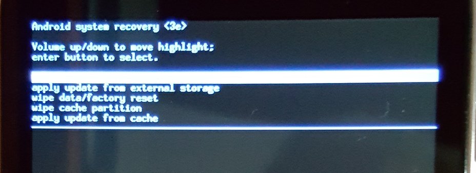

20160603_095153 146694739005820160603_125314 1466947529406Spero che si riesca a vedere le foto. Sono cio che si vede accendendo il TLFN. Poi c'è anche un'altra cosa da dire, che si accende solo se hai collegato il caricabatteria. L'inizio è successo proprio questo. Non di caricava più. Poi smanettando sono arrivato alla formattazione che credevo servisse invece occorre caricare un file (mi hanno detto) ma questo file si può caricarlo solo con memoria esterna tipo DS. Grazi e per l'attenzione che mi hai dato, comunque vada. Ciao

Purtroppo ho provato più di una volta ma nessun risultato. Se faccio RESET dopo poco esce la schermata dove sono elencate le 5 soluzioni che vedi sull'altra foto. Ma il risultato è sempre lo stesso. Quello più affidabile mi sembrava apply update from external storage. Ma anche collegando il telefono al pc non si ottiene nulla in quanto il pc non vede il telefonino. Simone ti ringrazio per l'interesse. Spero che tu o qualcun'altro mi possa aiutare perchè mi dispiacerebbe perderlo questo telefonino. Grazie e ciao.

Da quella schermata con cinque opzioni che esce basta che con i tasti del volume ti muovi dalle opzioni e con il tasto power confermi su "wipe data/ factory reset"

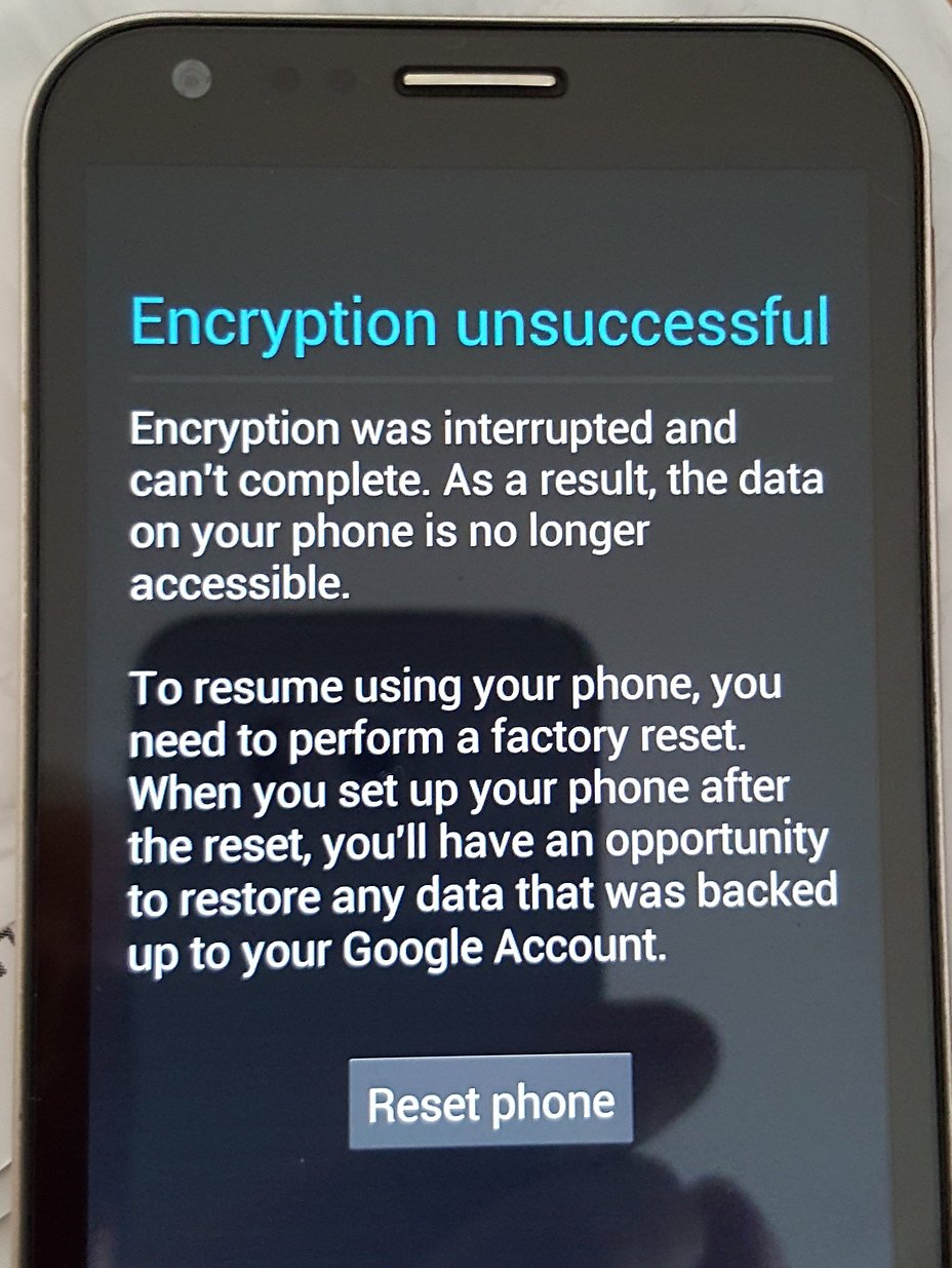

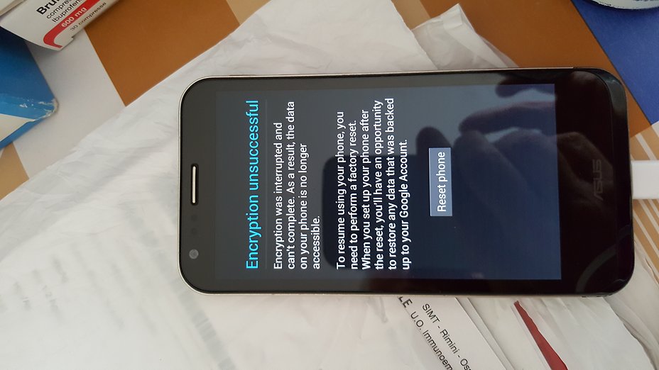

Ciao Gioele. Ho fatto cio che mi hai detto ma il risultato e che esce la schermata con Encryption ecc. alla fine come vedi dalla foto sopra c'è Reset phone. Io faccio reset ma il risultato non cambia, porca vacca. Grazie

3) dopo 25 minuti si accende e si vede la schermata con evidenziata la prima riga (dalla foto 1 non si legge) dove c'è scritto reboot system now ecc. N.B.: quando non avevo ancora chiesto aiuto, da solo ho provato tutte le soluzioni (5) indicate, senza aver nessun risultato

4) se faccio apply update from external storage mi dice:
choose a package to install:
/data/media
5) se dò entrer (col tasto power) il tlf dopo circa 1 min. La schermata è la stessa di quella iniziale con le 5 opzioni.
6) Quando eseguo reboot system now si sente un suono sul pc che indica il collegamento con un tlf esterno sia quando si spegne che quando si riaccende ma che cmq non viene visualizzato nell'elenco hardware collegati.
7) Dopo 8 min siamo al punto iniziale con la schermata con 5 opzioni.
8) Se faccio un reset con vol up + power esce questa schermata
uploadedImage1467555617200
se tappo su resest phone non cambia nulla e dopo qualche minuto ritorna la stessa schermata.
