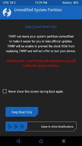

  17. Ora, se vi si presenta una schermata del genere (non identica, ma simile) voi fate lo swipe verso destra.
    Unknown
  18. Accedete alla voce Advanced > Fix Permissions oppure Fix SELinux Contest > Swipe. Questo proverà a patchare il filesystem
