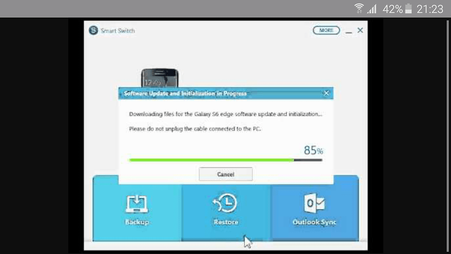

Prova a flashare un firmware (da download mode) con una versone di ODIN diversa,
Poi qundo stai eseguendo il firmware stacca il cavo a metà della procedura, quando più o meno sei a metà del flashing di system.
Facendo così sovrascriverai il firmware e manderai in soft-brick il telefono. Stai tranquillo!! ;) poi vai a Questo indirizzo e scarica per il tuo PC smary switch. Smart switch è un software di casa samsung che permette di fare tante operazioni con i telefoni, tra cui il ripristino firmware di emergenza (è il sostituto di kies)
Quindi collega il tuo s6 al PC e avvia smar switch, vai nella sezione firmware di emergenza e ti uscirà uno spazio dove mettere codice modello e serial numer. Fatto questo troverai una cosa simile a questa
Screenshot_2016 02 19 21 24 00
Dopo riavvia il telefono e vedi se funziona. In caso negativo riscrivimi e ci sentiamo in modo più approfondito: cmunque sappi che la soluzione c'è SEMPRE!! ;)
