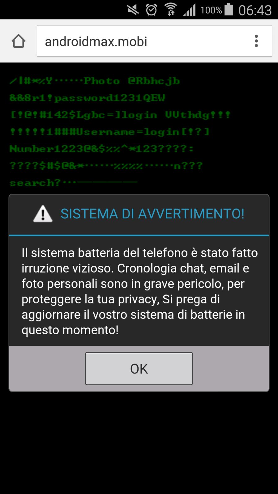

ho un problema col telefono, quando accedo a whatsapp il telefono incomincia a vibrare ed esce il seguente messaggio:IMG 20151224 WA0005
ho provato a togliere e rimettere whatsapp, ed a resettare il telefono ma niente, qualche aiuto?

Certo. questo problema, non essendo molto comune, è poco discusso.
Devi dirmi però se hai dei dati che ti servono sul tuo s5, ma dato che l'hai formattato credo di no.
Il problema è molto probabilmente nel browser oppure nella cartella /root di sistema, quindi senza il root si può fare ben poco dal telefono stesso, quindi per ora spegnilo ed appoggialo da qualche parte.

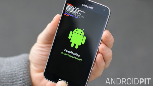

1) Prendi il tuo s5 e mettilo in download mode ( spegnilo e, poi, premi contemporaneamente i pulsanti VOLUME GIU + TASTO HOME + TASTO ACCENSIONE. quando ti uscirà un messaggio sullo schermo stacca i pulsanti e premi VOLUME SU. ora non devi più toccare il telefono
AndroidPIT Galaxy S5 download mode odin 1450967763593
