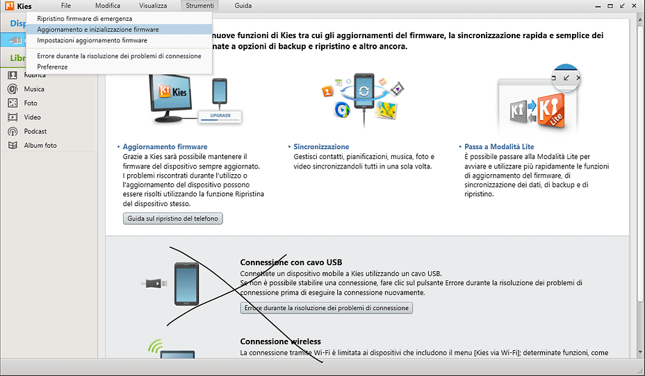

Kies è MOLTO particolare, perchè non riconosce da solo quando un dispositivo è in stato di brick. Però non mi sono espresso bene nel commento, quindi ti rispiego.
Tu devi brickare il telefono, collegarlo a kies, andare della sezione strumenti (il menu in cima) selezionare "Ripristino firmware di emergenza" e, lui ti chiederà il codice modello e l' S/N (li trovi sul retro, nel vano batteria)
Una volta fatto ti chiederà la conferma e inizierà la procedura. Ti ricordo che non funziona sempre al primo colpo, per cui prova almeno 4 volte.
Detto questo, se ancora non riconosce la scheda-sd ti conviene installare una cyanomogen ROM e controllare se funziona e quindi, se la riconosce, il danno era nella cartella /root o /system
Buona fortuna!! ; )

E Kies (ma riproverò) proprio nel "ripristino firmware di emergenza" non mi chiede il modello...mi sputa proprio fuori.
Però voglio riprovare per le 4 volte che tu dici (invero l'ho fatto solo 2 volte). Se non dovesse riuscire gli sbatto sopra una rom Cyan e buonanotte...

14 gen 2016, 22:50:32 Tramite pagina web
Prova allora nella sezione che ti indico qui sotto, dovrebbe funzionarti (aggiornamento ed inizializzazione firmware)
kies
spero vivamente che quest'altro tentativo sia l'ultimo (cool)
