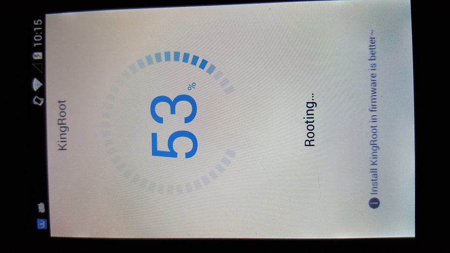

Perfetto; fatto questo ti invito ad andare al sito di Kingroot e installare l'apk del software. Poi avvia l'applicazione, collegati ad internet ed esegui il root. (Occhio a quello che fai, sono procedure rischiose, ma se hai android 4.2.2 dovrebbero essere sicure) Fatto questo riavvia il telefono, e sbloccherai i permessi di amministratore sul tuo Dani.

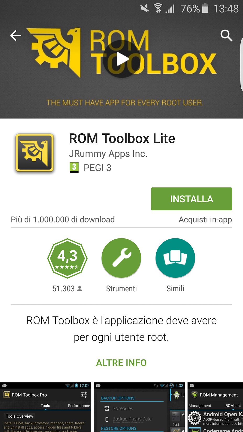

Ora recati su questo indirizzo Qui a scaricare rom toolbox. Installalo e concedigli l'accesso come root, poi vai nella sezione app e disinstalla tutte quelle maligne, riavvia il telefono e controlla se hai ancora problemi. Fammi sapere come reagisce il telefono ;)

Grazie sei un grande ?? kingroot l avevo già scaricato ed ha fatto il suo bel lavoro, malwarebytes scansiona i file e quando trova qualcosa, l unico problema che trovò e' che se gli do la disinstallazione , alla fine non la fa, non riesco a capire come dargli i permessi per disinstallare.Scarichero' subito il programma che mi hai detto tu e ti faccio sapere , grazie ancora ?????

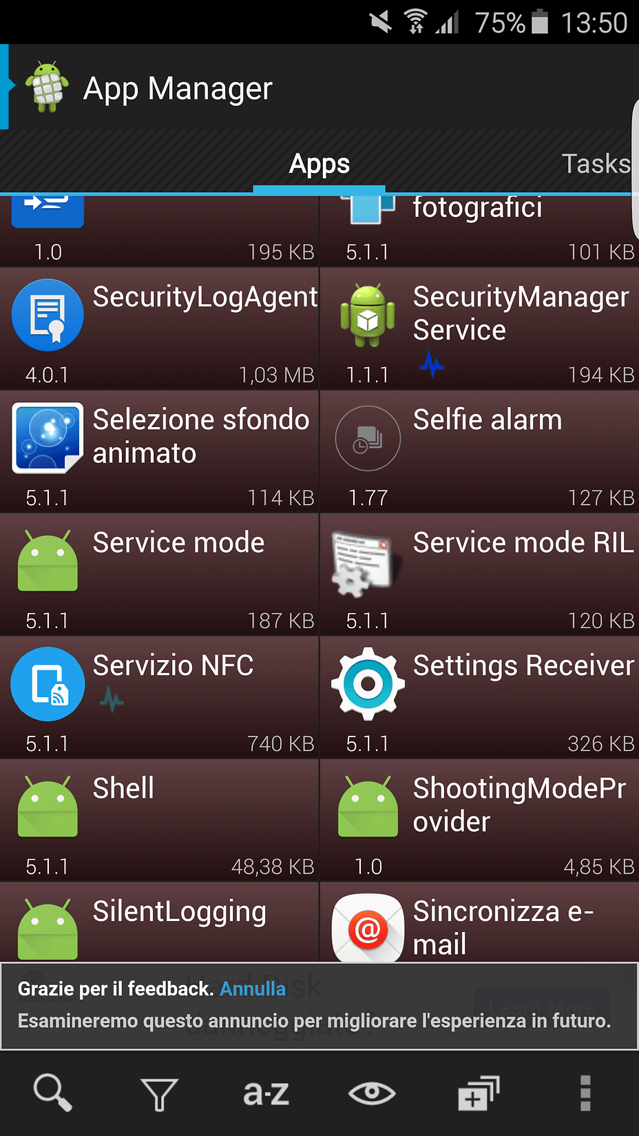

Installa questa applicazione
Screenshot_2016 01 28 13 48 31 1453985653256
Vai nella sezione "App manager"
Screenshot_2016 01 28 13 50 28
Seleziona un applicazione e poi puoi disinstallarla

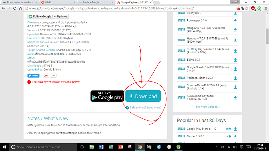

quindi, d'ora in avanti, per installare un'applicazione dovrai scaricare il file .APK e andare poi, dal file manager, a toccarlo , poi il sistema farà da solo.
allora, tu mi hai detto che la tastiera non risponde e ogni tanto si blocca, quindi possiamo risolvere solo installandone un'altra. recati Qui e scaricala.
poi, apri il tuo file manager e, dentro alla cartella Download clicca il file scaricato (com.google.android.inputmethod.latin-4.0.21173.1568296-21173-minAPI14.apk) e, seguirai una procedura di installazione al termine della quale avvierai l'applicazione e la configurerai come tastiera predefinita.

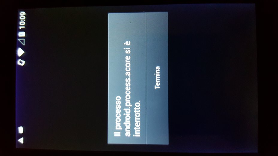

Processo com.android.process.acore interrotto. questo può dipendere da 2 cose. uno: la rotazione automatica del telefono è abilitata, se si, disabilitala. due: c'è un processo pesante attivo. per chiuderlo, vai nella sezione impostazioni --> applicazioni --> in esecuzione e cancella tutto ciò che ti sembra sospetto (NON chiudere tutti i processi. puoi solo quelli di google) e dovrebbe funzionare
