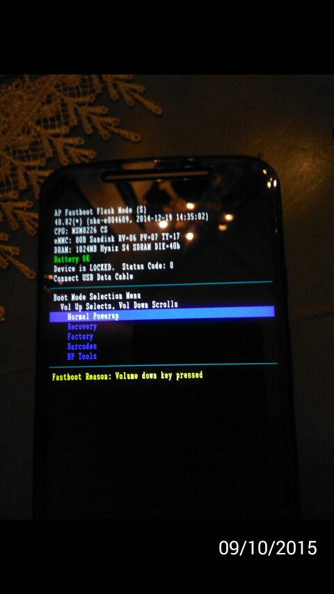

10 ott 2015, 14:12:12 Tramite pagina web
Screenshot_2015 10 09 23 30 07
ecco cosa mi appare! la cosa strana è che si spegne solo se lo metto in questa videata e clikko tasto + volume e lascio il telefono collegato al caricatore...si spegne ed appare la segnaletica della ricarica batteria a quel punto posso staccarlo...altrimenti non si spegne! mi è sorto un dubbio, dopo il riavvio che doveva durare 10 minuti, ho staccato l'apparecchio dalla carica perchè dovevo andare via..che sia stato questo anche? premesso che mi dava un tempo massimo di aggiornamento di 15 minuti...ma dopo 40 era ancora fermo... e lo ho rimosso appunto dopo 40 minuti.

10 ott 2015, 15:14:06 Tramite App
è un problema del firmware xD
reiatalla il sistema operativo ufficiale e sei a posto.
assicurati di scaricare quello del tuo telefono, mi raccomando :)
— modificato il 10 ott 2015, 15:14:52
