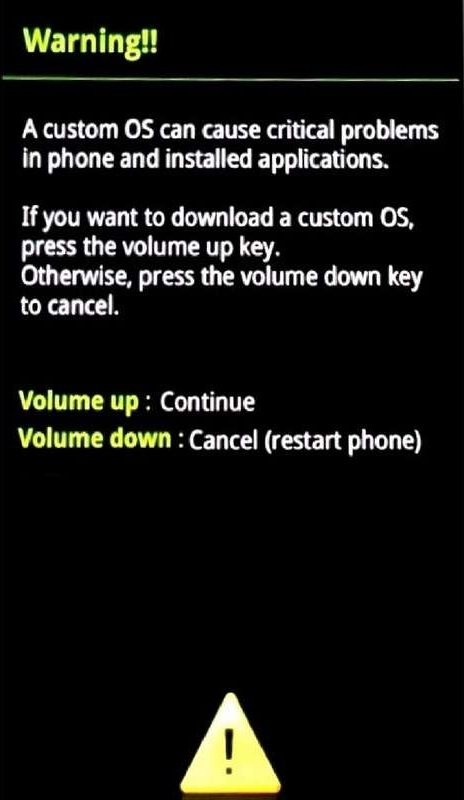

Salve a tutti a seguito di un aggiornamento non riuscito il telefono si blocca sulla schermata in fotodownload_mode
il problema è anche che i pulsanti consigiliati non rispondono ai comandi.
Sono riuscito in seguito a svariati tentativi a passare a Lollipop tramite l'utilizzo di odin e un firmware scaricato da internet.
Quando sembra che tutto sia risolto, dopo un paio di ore di perfetto funzionamento, in seguito al riavvio il telefono torna a quella maledetta schermata.
riesco solo ad avviarlo in modalità provvisoria.
Aiuto!
Grazie per l'attenzione e sperando di essere stato chiaro, in un vostro riscontro. Pietro.

Sì, è stato il primo tentativo. L'S4 ha funzionato un paio d'ore per un paio di chiamate, poi ho provato a spegnerlo e stop, non è più ripartito, funziona solo in modalità provvisoria.
Sospetto un problema HW a livello del tasto VOL-, che ne pensi? Nel senso che attivandosi da solo possa interferire con la regolare procedura di accensione.
Sembra posseduto.

Ieri come ti dicevo o reinstallato lollipop, durante il websurfing si azionava da solo vol- portando il tel a vibrazione.
Ora però aiutami a capire cosa intendi per "flashare il tasto"
Per reset intendi: ripristino factory settings?
