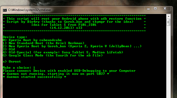

Prima il pc non mi riconosceva il kindle,ma cambiando porta usb sì,ma dopo che ho avviato il file "runme.bat" e scelto l'opzione 1 non è successo nulla,e sul kindle non appare nessuna opzione "backup dati".Cosa posso fare?Attendo notizie,grazie
29 gen 2015, 13:46:00 Tramite App
riesci a mandarmi le foto delle schermate di ciò che appare passo passo sul PC?
Paola Messina
  • Post del forum: 38
29 gen 2015, 14:22:41 Tramite pagina web
Allora.....dopo che avvio runme.bat e scelgo l'opzione 1(premendo il tasto 1 della tastiera) poi ci sono scritte varie cose e mi chiede di premere un tasto qualsiasi e così faccio,ma me lo chiede diverse volte ed io premo un tasto fin quando non si chiude la schermata e non succede nulla.Se vuoi posso fare lo screen shot,dovrei farlo per tutte le volte che mi chiede di premere un tasto?Che poi si ripete
29 gen 2015, 14:45:24 Tramite App

Paola Messina
29 gen 2015, 15:37:24 Tramite pagina web
Cattura1
Ecco la foto della schermata,ho già cliccato 1 ma ancora rimane così
Paola Messina
29 gen 2015, 15:59:19 Tramite pagina web
Paola Messina
![image][1]
[1]: https://fscl01.fonpit.de/userfiles/4239660/image/Cattura1.PNG
La schermata rimane ancora così e non succede nulla,sembra bloccata.
30 gen 2015, 07:43:56 Tramite App
hai attivato il debug USB sul tablet?
30 gen 2015, 07:46:44 Tramite App
vai in impostazioni, info sul fispositivo, e premi rapidamente su "numero build" (o versione build) fino a che non ti appare la scritta "attivate le opzioni sviluppatore" (o simile)
esci da info sul dispositivo e dovresti trovare una nuova voce chiamata appunto "opzioni sviluppatore", entri e abiliti il debug usb, poi riprovi

Scusa Daniele,ma il debug USB non è l'adb che ho abilitato?Comunque non trovo nessun vuole e né opzione sviluppatore sul Kindle.
Paola Messina
30 gen 2015, 10:50:51 Tramite pagina web
Opss,volevo dire che non trovo nessuna voce con build.
30 gen 2015, 18:20:28 Tramite App
non saprei se sono la stessa cosa, ma probabilmente si... a sto punto mi rimetto a mattia mercato che ne sa di sicuro di più ^^

Mattia Mercato
  • Post del forum: 137
30 gen 2015, 18:59:46 Tramite pagina web
Ciao Paolo!
Tutto quello che ti ha detto Daniele è corretto e puntuale, quindi ti consiglio di seguire le sue indicazioni con calma ed attenzione ;)
Le opzioni sviluppatore sono una sezione nascosta all'interno delle Impostazioni. Per visualizzare questa sezione nascosta devi andare in Impostazioni > Info sul dispositivo (in fondo). Dentro Info sul dispositivo troverai una serie di voci, a te interessa la voce "Versione build"; dovrai premerla numerose volte, solitamente 5. Una volta fatto questo torna indietro alle Impostazioni e troverai la sezione Opzioni sviluppatore. Entraci ed attiva (metti la spunta) su Debug USB.
Questo lo aveva già scritto Daniele (più velocemente), ma te l'ho ripetuto perché è l'unico modo per attivare l'opzione Debug USB, indispensabile nel tuo caso per ottenere i permessi di root.
Paola Messina
30 gen 2015, 22:11:13 Tramite pagina web
Ciao Mattia,scusami la correzione ma sono una lei.....Ho fatto quello che mi hai scritto non so quante volte ma su "dispositivo" del tablet non c'è nessuna voce "Versione build".Ci sono le seguenti voci:Informazioni e dentro le seguenti voci(Versione sistema,Numero di serie,Wifi MAC address,MAC address Bluetooth)-poi Archiviazione,Batteria rimanente,Mostra il livello della batteria,ecc,ecc,Impostazioni data e ora,Consenti installazione applicazioni,Ripristina le impostazioni di fabbrica.Ho guardato dentro ogni singola voce,ma senza trovare nessuna "versione build",....mentre sul cellulare Samsung che posseggo ho trovato questa voce Build,e anche opzione sviluppatore e si trova appunto in fondo alla schermata,mentre quello del kindle no.Non so cosa fare e attendo notizie,grazie.
Mattia Mercato
31 gen 2015, 00:38:17 Tramite pagina web
Ops, avevo letto Paol*o*... Scusa! (laughing)
Ho riguardato meglio la tua situazione e i tuoi sospetti erano fondati, attivando l'adb sei a posto (essendo l'equivalente della voce debug USB).
Purtroppo siamo al punto di prima e l'unica cosa che ti rimane da fare è continuare a ripetere i primi 4 passaggi, ancora meglio se puoi cambiare computer, in quanto ci sono problemi di driver dato che il computer non vede come dovrebbe il tuo Kindle.
Altri utenti hanno avuto i tuoi stessi problemi, ma non è stata postata una soluzione... non ti resta che procedere a tentativi!
Paola Messina
31 gen 2015, 00:49:28 Tramite pagina web
Grazie Mattia,rifarò lo stesso procedimento e vedremo cosa succederà,chissà che non funzioni.......per adesso non ho la possibilità di provare con un altro pc.Ti farò sapere....e un'altra cosa desideravo chiederti,sono mesi che cerco qualcosa su questo root e così mi sono imbattuta su dei video su You tube,in cui diversi utenti,credo americani,hanno mostrato vari metodi,non so fin quando siano validi e sicuri,e diversi da questo,e ti chiedevo un parere così senza impegno.Grazie ancora della disponibilità...
