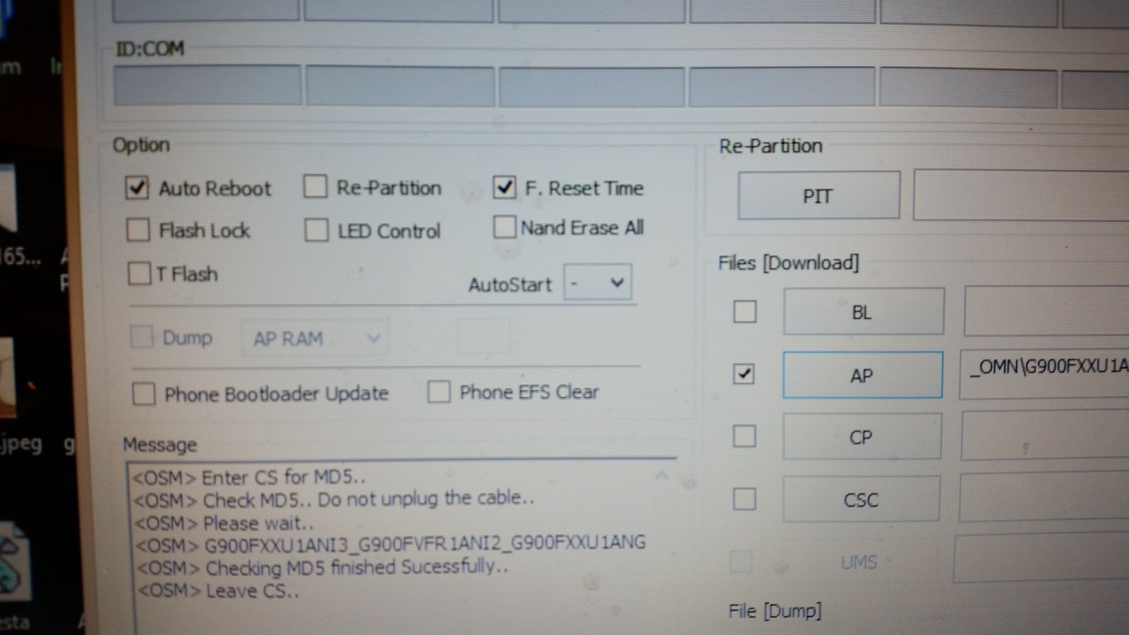

cari amici è evidente la mia incompetenza riguardo i metodi,mi spiego :oggi ho scaricato firmware ufficiale kitkat come da voi consigliato e ho usato la procedura odin ma ho fallito per ben 2 volte con panico e s5 briccato.fortunatamente con odin ho reimpiantato lollipop e con sollievo è risorto. mi viene il dubbio che flashare con odin sia procedura diversa da quella usata per lollipop a parte i tar diversi;vorrei sapere se il fail potrebbe essere dovuto alle spunte su odin ovvero per flashare lascio le spunte invariate o è quello il mio errore grazie
8 gen 2015, 17:13:43 Tramite App
Posta gli screen e vediamo Dov è l errore... Può darsi non si può fare il passaggio da 5 a 4.4.ma è molto difficile..

8 gen 2015, 17:45:42 Tramite pagina web
20150108_173033
20150108_173033 1420735523185
8 gen 2015, 21:42:06 Tramite App
non capisco il perché di quelle sigle strane a destra, dove hai messo il file .tar per intenderci... io ho la scritta "PDA" dove tu hai ap... e anche le altre sono diverse...

9 gen 2015, 08:36:25 Tramite pagina web
si è vero era così anche per me ma ora mi si richiede odin 3.09 ed è fatto così e devo dire che ha funzionato per Lollipop tutte le volte che ho dovuto reinstallare. forse potrei provare con la versione precedente per ritornare a kitkat .è abbastanza frustrante,cmq ti ringrazio e ti sarei grato se potessi raccogliere più info ciao

bootloader sbagliato quello di kitkat é diverso da quello di lollipo...
