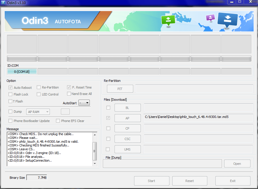

Più tardi sì, non l'ho fatto subito pensando che fosse inutile una volta avendo ottenuto i permessi di root e quindi invalidato la garanzia, e ora il PC legge il telefono però non so se è normale che Odin faccia la seguente schermata:uploadedImage1409568318541
E' normale che nello spazio dei messaggi si fermi a Setup Connection? Devo solo aspettare?

Il problema era il cavo usb, ne ho trovato un altro di un blackberry e lo trovava
