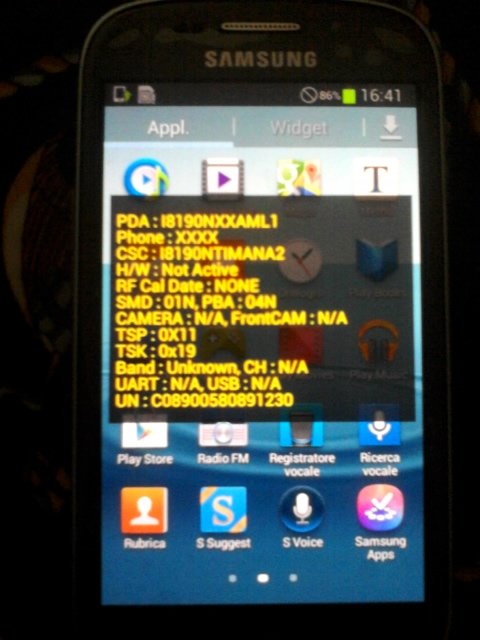

Così provo un'ultima volta ma stavolta si vede la scritta samsung che lampeggia normalmente e penso che l'hanno riparato così aspetto e dopo alcuni minuti mi ritrovo sulla home e sono al settimo cielo, ma dopo pochi secondi appaiono queste scritte gialle che non vanno più via.
uploadedImage1406646966837
Poi in alto c'è sempre un aggiornamento perenne e neanche lui va via, poiché ad ogni avvio è come se si resettasse il telefono da solo.

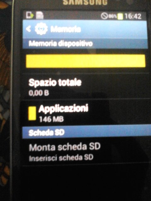

Un'altra cosa strana è la memoria
uploadedImage1406647847327
Non posso installare, fare foto, aprire la galleria perchè dice memoria insufficiente eliminare qualcosa e riprovare, ma resettandolo succede la medesima cosa.
Poi dice "Versione banda base: XXXX", e non riconosce la sim.
Allora provo a reinstallare il firmware originale, ma niente. Ho cambiato il pit, il modem, e il firmware, ma niente; ho provato a installare altre rom ma nessuna riesce ad avviarsi rimane sempre così non so se questo derivi da un problema hardware o software così ho aperto questo forum per dei chiarimenti.

sembra non riconoscere l'hardware... probabilmente è un problema del kernel... se fai attenzione dice H/W: not active (hardware non attivo)

Vedo dalla descrizione del problema e dalle cose che hai provato che sei pratico di modding, quindi non credo siano errori tuoi. Purtroppo il tuo si tratta di un problema hardware, ergo nessuna modifica software, flash di firmware, kernel etc. potrà aiutarti... Non c'è nulla da fare temo! L'unica tua speranza è portarlo in un negozio di riparazioni e chiedere un preventivo, ma considera che potrebbe trattarsi di una bella botta...
