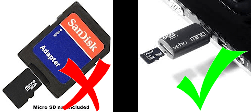

Ciao Antonio! è da un po che non ci si sente! ;)
Ti ricordi quel programma che hai usato per formattare l'altra SD? Mini Tool Partition Wizard? Ebbene, puoi usarlo anche per controllare lo stato di una scheda SD!
1) Collega la SD al computer: è vivamente consigliato di non usare adattatori SD, ma collegarla direttamente ad un lettore di memory card.
noadapter
2) Apri mini tool partition
3) Fai click destro sulla SD (disk n) e seleziona l'opzione "surface test".
4) Premi "Start Now": partirà il processo di controllo.
Attendi la fine del processo e ti dirà se ci sono errori o se è tutto a posto, facci sapere!
