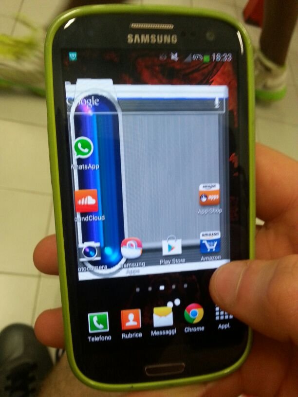

allora oggi, mi sono deciso ad eliminare i dati di touchwiz poiché mi e successa una cosa strana... mentre trascinavo la schermata home da una pagina all'altra sullo sfondo si sovrapponeva un'immagine o della pagina rovesciata o di un'app a gradezza della pagina... se mi capita ancora come posso risolvere??
ps. se mi dici come inserire una foto ti posto un esempio

allora, da quando ho eleminato i dati di touchwiz non mi è più successo... però nel caso succeda ancora non saprei proprio che fare... in poche parole succedeva solo alcune volte che o la pagina o l'icona di un'app si sovrapponesse allo sfondo mentre scorrevo da una pagina all'altra della schermata home. l'unico modo che ho scoperto "funzionasse" (anche se solo temporaneamente) era riavviare il cellulare.
ps. mi scuso per la qualità della foto ma l'ho fatta mentre ero ad allenamento...
