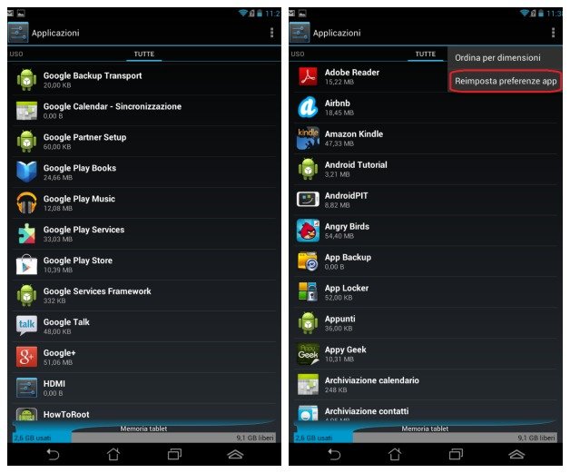

In caso il problema persistesse prova ad andare su Impostazioni -> Applicazioni, scorri sulla sinistra fino a quando arrivi a Tutte. A questo punto tocca in alto a destra il Menu. Qui seleziona Reimposta preferenze App.
Ti metto qui sotto lo screenshot
tastiera errore 1391513501870
Tienici aggiornati.
