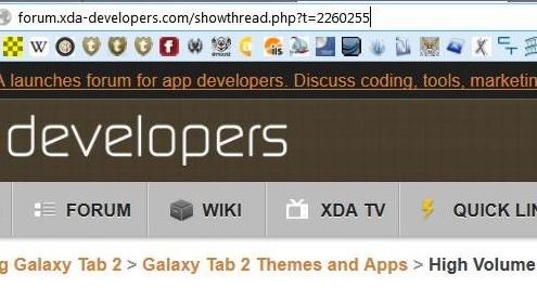

8 lug 2013, 00:02:48 Tramite pagina web
Ciao Alex
approfitto ancora della tua disponibilità...
ho trovato questo 3d
www.forum.xda-developers.com/showthread.php?t=2260255
che pare dia una soluzione discreta al problema del volume basso
(non ho i permessi per linkare direttamente e ho copiato l'url...spero di avere quanto prima modo di linkare altre pagine web)
Con google traduttore credo di aver capito la procedura da recovery
l'unico dubbio è su questa punto della traduzione.... non vorrei fare danni vista la poca esperienza
2) Extract the attached file and copy to system/etc then set permissions to rw-r-r and reboot
Mi chiariresti se il file va salvato su sdcard e flashato o se interpreto male qualche passaggio?
Grazie
allego anche una img dove si legge l'url.. non si sa mai...lol...

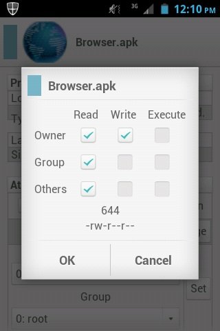

La procedura funziona su Custom Rom rootate. Per i permessi, questo è lo schema da settare -un esempio, ovviamente, su un altro apk.
permessi
Ricorda di fare un backup prima di iniziare.

10 lug 2013, 09:55:01 Tramite pagina web
Allora,
il punto che dev'essere chiaro eè che la procedura trovata da te funziona ma solo su Custom Rom. Ciò significa, che non solo devi avere un device con i permessi di root, ma devi anche avere installato una ROM modificata. E' il tuo caso?
Se sì, proseguiamo. Puoi scaricare una app come Root Explorer che permette di settare le autorizzazioni con una schermata come quella nella figura precedente.
Permessi settati quindi secondo lo schema: Read Write - Read - Read. (di cui quelle lettere erano abbreviazioni)
