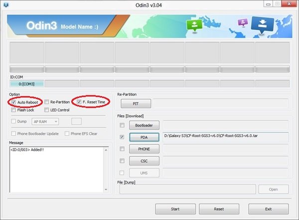

  • Cliaccate su PDA in Odin, navigate fino al file CF-Root-SGS3-v6.4.tar e selezionatelo.
  • Assicuratevi che i box sulla sinistra siano settati come nella schermata che segue (Re-Partition deve essere DESELEZIONATO) e premete Start.

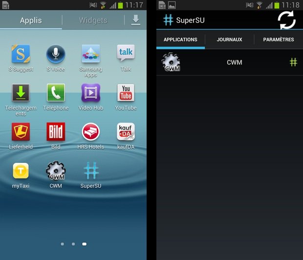

  • Attendete il messaggio di PASS! sullo schermo e il vostro device si riavvierà automaticamente. Quando vedete il logo di Samsung, potete scollegare lo smartphone senza problemi.
jbjb
Procedura completata, al rientro potrete notare nella panoramica delle app l'icona di Superuser e il vostro device sarà a tuttti gli effetti un dispositivo rootato!

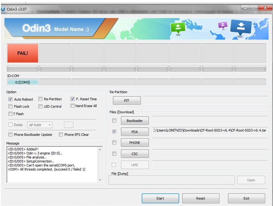

14 lug 2015, 16:19:56 Tramite pagina web
Ho tentato, ma stavolta addirittura non riesco a rifare la procedura con Odin, mi appare questo messaggio Root
