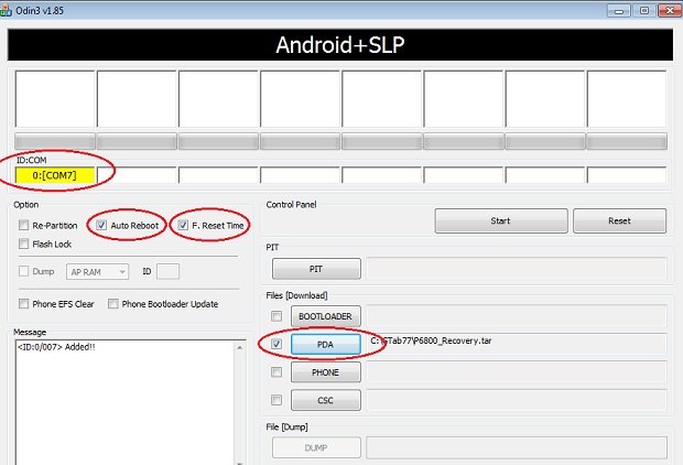

10 apr 2013, 17:22:24 Tramite pagina web
Capisco cosa intendi, se non lo conosci la schermata di Odin può risultare ostica. Ma se vuoi cimentarti con le modifiche e le possibilità di Android devi poter lavorare con questa semplice piattaforma.
Inoltre, la guida che ti ho scritto sopra consiste davvero di pochi semplici passaggi, più complicati da scrivere che da fare. Una procedura di root alternativa non la conosco, ma ti allego -per maggiore sicurezza- una schermata di Odin dove ho evidenziato i tasti e le caselle che ti serviranno per portare a termine la procedura.

12 apr 2013, 18:40:21 Tramite pagina web
non mi trova l' ID:COM
lasko
  • Post del forum: 33
13 apr 2013, 19:07:26 Tramite App
risolto, grazie mille ;-)
