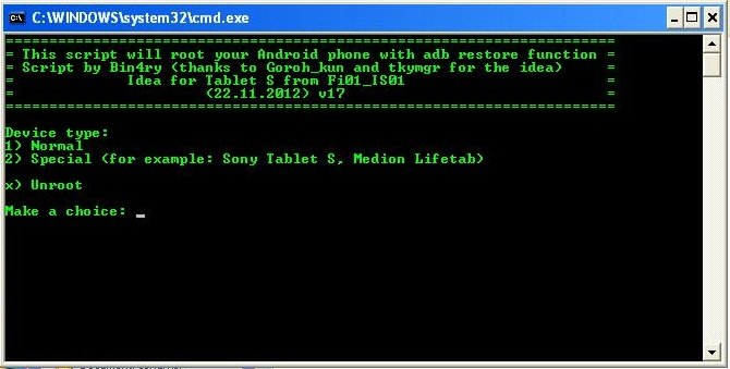

- Lanciate il file .bat e seguite le istruzioni sullo schermo

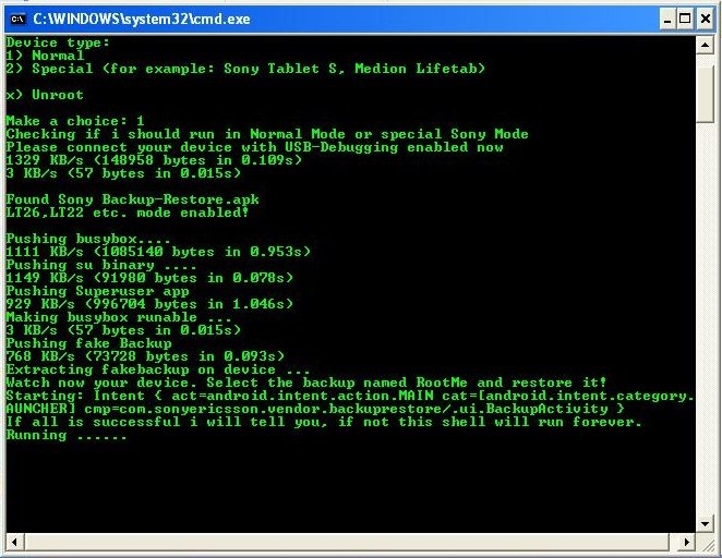

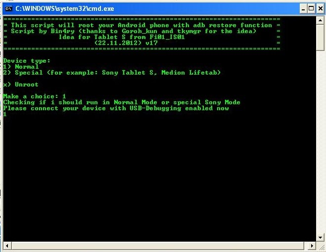

Selezionate 1. Normal mode
Ora connettete il device al pc

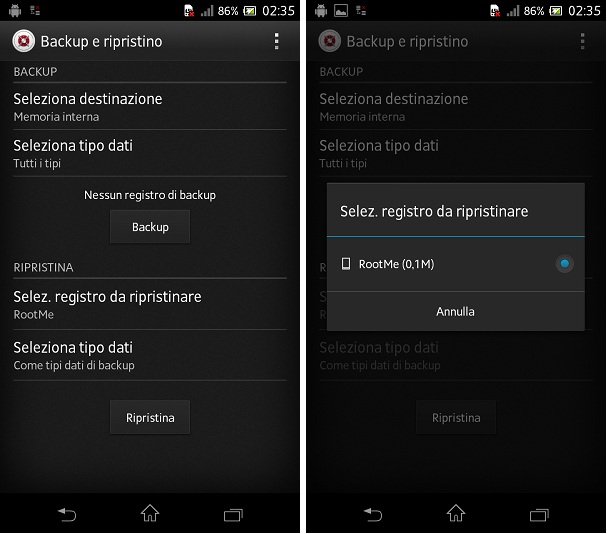

Ora dallo schermo del vostro device selezionate RootMe e successivamente Ripristina in fondo alla schermata

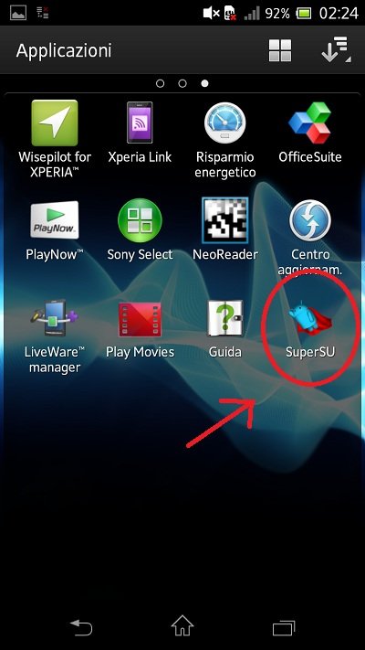

...ed ecco fatto! Lo smartphone si riavvierà e potrete notare l'icona di Superuser nella schermata delle applicazioni. Rooting completato!
