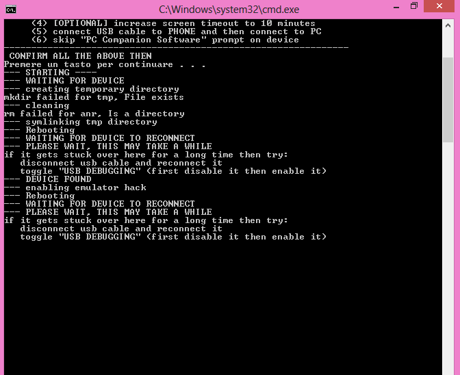

9 ago 2013, 16:50:58 Tramite pagina web
Allora mi compare questo errore mi puoi aiutare??
Immagine
Ho risolto mettendo la Usb Debug quando collegato al pc.
— modificato il 2 ott 2013, 09:21:33 dal moderatore
