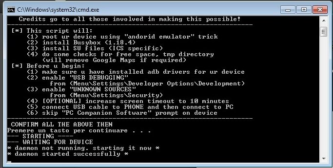

  1. Connetti il cavo USB al telefono e poi al PC
  2. se ti viene chiesto di aprire PC Companion, premi annulla
  3. portati nella cartella dove è stato scompattato l'exploit e lancia (doppio click) il file runme.bat
  4. segui le istruzioni a schermo finché non appare la scritta ALL DONE

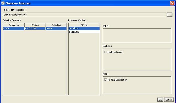

Quando lancio flashtool non mi compaiono le voci Exclude System, Exclude Baseband, Exclude FOTA, Exclude TA...come posso risolvere?
27 dic 2012, 11:25:26 Tramite pagina web
In attesa delle risposta di Alessio, potresti verificare di aver selezionato il kernel giusto e di aver selezionato l'opzione Flashmode.
Dico questo perché quelle dovrebbero essere caselle da spuntare nella schermata. Quando dici che non ti appaiono intendi dire che non sono selezionabili?

28 dic 2012, 11:11:02 Tramite pagina web
Ciao,
ecco lo screenshot di quella versione, scusa la confusione :)
flashtool arc s
OP corretto
— modificato il 28 dic 2012, 11:13:15

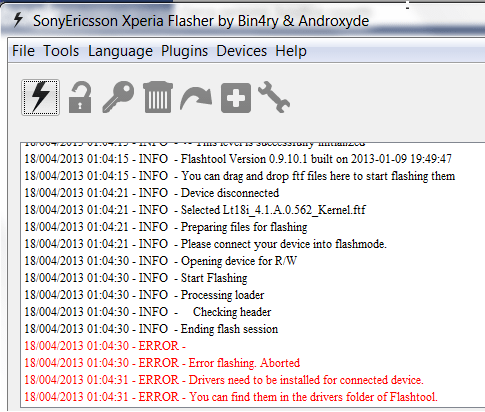

21 feb 2013, 17:31:50 Tramite pagina web
A me da questo errore qui :(
21/020/2013 17:20:53 - INFO - <- This level is successfully initialized
21/020/2013 17:20:53 - INFO - Flashtool Version 0.9.10.1 built on 2013-01-09 19:49:47
21/020/2013 17:20:53 - INFO - You can drag and drop ftf files here to start flashing them
21/021/2013 17:21:01 - INFO - Device connected with USB debugging on
21/021/2013 17:21:02 - INFO - Connected device : LT18
21/021/2013 17:21:02 - INFO - Installed version of busybox : BusyBox v1.18.5 (2011-07-18 07:43:28 PDT) multi-call binary.
21/021/2013 17:21:02 - INFO - Android version : 4.0.4 / kernel version : 2.6.32.9-perf / Build number : 4.1.B.0.587
21/021/2013 17:21:21 - INFO - Selected Lt18i_4.1.A.0.562_Kernel.ftf
21/021/2013 17:21:21 - INFO - Preparing files for flashing
21/021/2013 17:21:21 - INFO - Please connect your device into flashmode.
21/021/2013 17:21:52 - INFO - Device disconnected
21/022/2013 17:22:31 - INFO - Opening device for R/W
21/022/2013 17:22:31 - INFO - Start Flashing
21/022/2013 17:22:31 - INFO - Processing loader
21/022/2013 17:22:31 - INFO - Checking header
21/022/2013 17:22:31 - INFO - Ending flash session
21/022/2013 17:22:31 - ERROR -
21/022/2013 17:22:31 - ERROR - Error flashing. Aborted
21/022/2013 17:22:32 - ERROR - Drivers need to be installed for connected device.
21/022/2013 17:22:32 - ERROR - You can find them in the drivers folder of Flashtool.

21 feb 2013, 18:26:44 Tramite pagina web
CIao Simone,
il tuo errore deriva dal fatto che i driver del tuo telefono non risultano installati correttamente sul pc.
Hai PC Companion installato? In alternativa puoi anche scaricarti tutto l'Android SDK

Root3
Ho eseguito tutti i passaggi ma mi esce sempre questo,o addirittura solo le prime due righe,aiuto ...

Daniel Monty
16 apr 2013, 17:11:08 Tramite pagina web
scusami anche a me esce così la schermata, percaso hai risolto questo problema??? se si puoi dirmi come hai fatto? Grazie -_-
16 apr 2013, 17:31:44 Tramite pagina web
Si è interrotta la procedura di root o per qualche motivo non è andata a buon fine? In questo caso puoi ripeterla dall'inizio.

Roberto Sciannamea
11 mag 2013, 10:29:42 Tramite pagina web
Ciao..
Io ho seguito tutto e fino al punto n. 3 (portati nella cartella dove è stato scompattato l'exploit e lancia (doppio click) il file runme.bat) tutto bene..
Ma ora mi blocco alla schermata caricata .. cosa dovrei fare a questo punto?
Help me please
Grazieeee
13 mag 2013, 10:13:37 Tramite pagina web
Dunque ti è rimasta fissa la schermata di caricamento, e poi cosa hai fatto? Hai riavviato il telefono manualmente? Se sì, prova a ripetere la procedura dall'inizio.
Sebastian Fogante
18 mag 2013, 01:10:08 Tramite pagina web
Immagine
mi continua a dare quest'errore anche dopo che ho installato tutti i file. cosa faccio?
21 mag 2013, 09:35:59 Tramite pagina web
Ciao,
si tratta evidentemente di un problema di drivers. Hai PC Companion installato? Questo dovrebbe provvedere ad installarti i driver automaticamente. In alternativa, scaricando e installando l'intero Android SDK dovresti essere in grado di installare correttamente i driver sul pc. Dopodiché riprova la procedura di root secondo i passaggi indicati.
