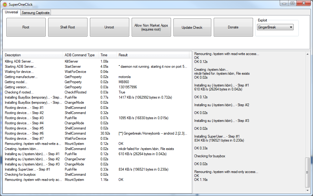

Metodo 1 - Per chi ha Android Gingerbread 2.3.4 V20
  • Scaricate i driver ufficiali del dispositivo da QUI. Se avete un sistema operativo a 64 bit, scaricate la versione apposita dei driver da QUI.
  • Attivate la modalità Debug USB (Impostazioni --> Opzioni Sviluppo --> Debug USB ). Successivamente collegate il telefono al pc tramite cavo USB.
  • Nel menu Exploit, selezionate la voce psneuter. Poi premete il tasto Root sulla sinistra dello schermo. Il programma a questo punto effettuerà una procedura che si concluderà con la chiusura e il successivo riavvio del programma.
  • Scegliete di nuovo psneuter e nuovamente Root
  • Ora premete il tasto Shell Root -sulla sinistra anche questo- per testare che il vostro device sia stato rootato correttamente.
  • Ora il vostro telefono è rootato! B)

potete ignorare gli avvisi del programma che afferma che non avete installato tutti i driver necessari (rispondete NO) e gli avvisi che la procedura non funziona con Android 2.3.3 e superiori (rispondete OK)
superoneclick

31 mag 2013, 17:33:36 Tramite pagina web
Ciao,
il metodo per il dual core dovrebbe essere analogo a quello postato sopra. Quindi:
scarica driver ADB del dispositivo -puoi farlo anche dal sito ufficiale LG-
Abilita il Debug USB sul telefono e poi collegalo al pc
Scarica e lancia SuperOneClick
Premi Root -tab a sinistra-
Dovresti così essere in grado di rootare il device.

16 giu 2013, 20:23:13 Tramite pagina web
ALLORA, IO HO APPENA PROVATO... MA MI SI FERMA ALLA SEZIONE 5 E SI BLOCCA LI IL PROGRAMMA "SUPERONECLICK" FORSE SBAGLIO IN QUALCOSA, MA DOVE CAVOLO?!?
HO MESSO LA MODALITA' "DEBUG" E HO INSTALLATO I DRIVER PER RICONOSCERE LA PRESA USB AL PC... E ADESSO?!? FORSE PERCHE' HO LA VERSIONE "ICS", CHE SCATOLE... COSA MI CONSIGLI ADESSO BELLO?? :wacko:
17 giu 2013, 09:34:41 Tramite pagina web
Sì, ho ricontrollato e con iCS il metodo è diverso.
Dovrebbe essere ragionevolmente semplice comunque, se te la cavi con l'inglese puoi guardare qui.

20 giu 2013, 08:17:36 Tramite pagina web
GRANDE!!! ADESSO SI CHE SI RAGIONA, TI RINGRAZIO INFINITAMENTE, SONO RIUSCITO COSI' AD AVERE I PERMESSI DEL ROOT DEL MIO LG P990
